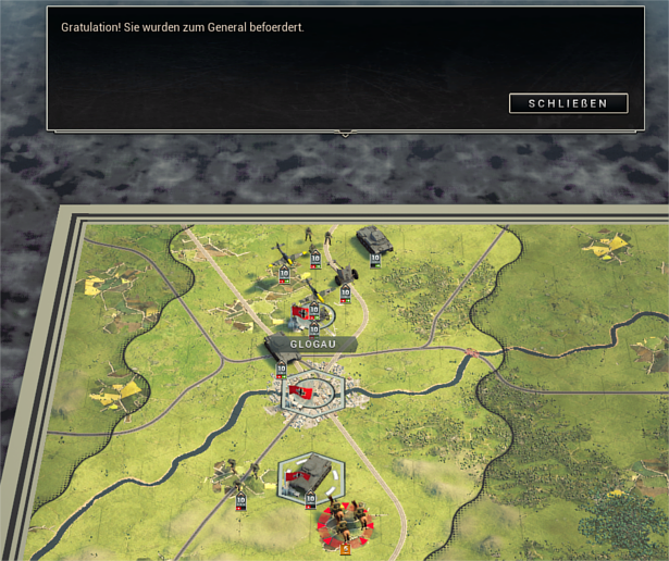

    Ich habe mich auch mal an ein LUA Script gewagt. Es soll bei erreichen eines Sieghexfeldes eine bestimmte Nachricht ausgegeben werden. Könnte zB bei "Battleaxe" eingesetzt werden, wo Rommel nach dem Sieg zum General befördert wurde. Das Sieghexfeld muss auf der Map mit den Koordinaten X, Y markiert werden. Beim Trigger muss "CaptureTheFlag" aktiviert werden, der Triggername lautet "OnCaptureBefoerderung".
    Das Script sieht so aus, mit X und Y als Hexfeldkoordinaten:
    Befoerderung = {{X,Y}}
    string_1 = NSLOCTEXT("scenario_Scenarioname", "string_1", "Gratulation! Sie wurden zum General befoerdert.")
    captured_depots = {}
    function OnCaptureBefoerderung(action)
    -- Wenn das Feld durch Feind besetzt wurde, nichts tun
    if(action.new_owner ~= 0 and action.new_owner ~= 1) then return end
    -- Meldung kommt nach zweiter Besetzung nicht noch einmal
    if IsItemInTable(captured_depots, action.flag) then return end
    if IsItemInTable(Befoerderung, action.flag) then
    player = 0
    TutorialMessage(string_1)
    -- Erinnerung, dass das Hexfeld schon erobert wurde
    table.insert(captured_depots, action.flag)
    end
    end
    function FindItemInTable(table, item)
    for index,i in ipairs(table) do
    if i == item then
    return index
    end
    end
    return -1
    end
    function IsItemInTable(table, item)
    return FindItemInTable(table, item) ~= -1
    end
    Achtung: Der Textblock erkennt keine ä, ö, ü.
    Das Ergebnis sieht dann so aus, getestet auf einer Polenkarte, ausgelöst durch den Panzer der die Kavallerie angreift:

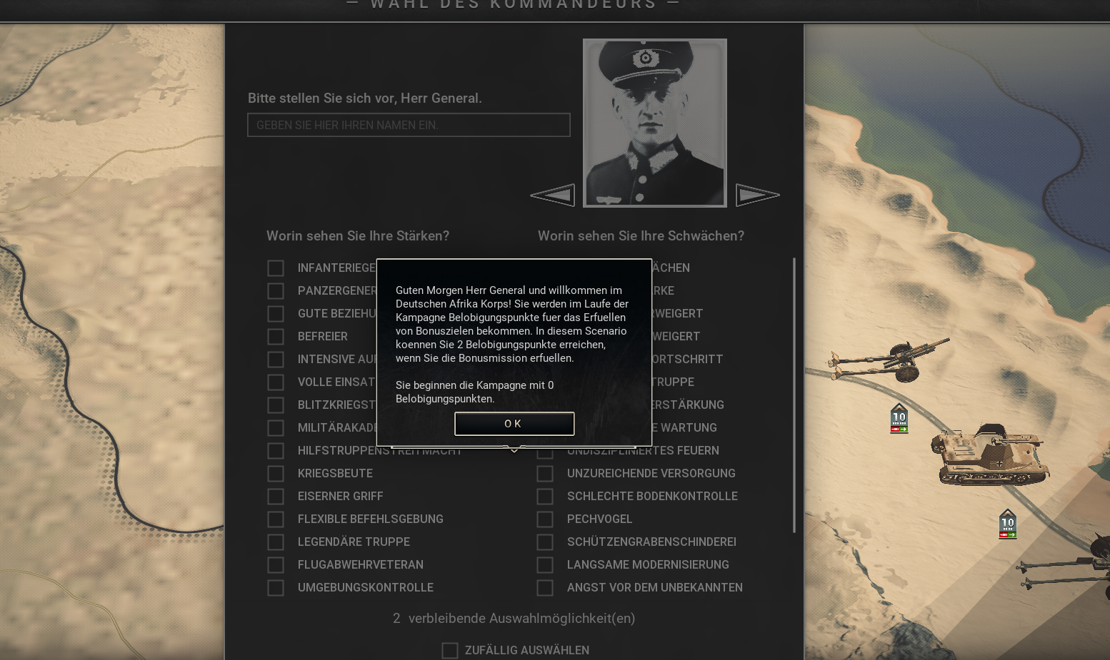

    Gibt es eine gute Erklärung zu dem Thema Kommando Punkte? Was fange ich damit im Spiel an?
    Die LUA Skripte sind in den DLC und anderen Mods voll davon... kopf kratz,....
    Aus dem Verkaufsprospekt:
    We've even implemented a new currency system to handle this interaction. As you complete bonus objectives, you’ll earn Commendation Points. At various points in the campaign, offers will be made to players who have earned enough Commendation Points... offers of fantastic bounties of captured equipment, special prototype units, and possibly even access to famous and legendary historical aces and officers of the war.
    D.h. Bonus Ziele im Scenario festlegen, erobern und sich dafür zusätzlich Ausrüstung und Helden kaufen. So in etwa...

    ... aus der FAQ Beschreibung zu den DLC:
    Was ist das Belobigungspunktesystem (Commendation)?
    Ein Kritikpunkt über die Spielweisen von Panzer General und Panzerkorps ist die mangelnde Missionsvielfalt. Hauptsächlichster Grund dürfte die fest verankerte Siegbedingung "Capture all Victory Hexes" sein.
    Obwohl wir diesen Missionstyp gelegentlich immer noch angemessen nutzen, werden die Spieler auch eine viel objektivere Vielfalt in der Zukunft sehen. Missionsarten wie Rettung, Eskorte, Abfangen, Minenlegen und andere wurden über die Kampagne verteilt.
    Wir haben dies ausgeglichen, indem wir den Grad des Sieges zurückgebracht haben. Anstatt dass jede Mission ein binäres "Gewinnen oder Verlieren" ist, haben wir mehr Abwechslung hinzugefügt. Jedes Szenario hat ein grundlegendes Ziel, das Sie erfüllen müssen, um die Kampagne fortzusetzen. Dies ist jedoch der niedrigste Grad an Sieg und ist entsprechend leicht zu erreichen.
    Wenn Sie wirklich einige sehr einzigartige Belohnungen und Boni sehen möchten, sollten Sie sich anstrengen, um die weitaus schwierigeren und vielfältigeren Bonusziele zu erreichen.
    Wir haben sogar ein neues Währungssystem implementiert, um diese Interaktion zu handhaben. Wenn Sie Bonusziele erreichen, erhalten Sie Belobigungspunkte. An verschiedenen Punkten der Kampagne werden Angebote an Spieler gemacht, die genügend Belobigungspunkte gesammelt haben. Angebote zum Erlangen von erbeuteter Ausrüstung, speziellen Prototypeneinheiten und möglicherweise sogar Zugang zu berühmten und legendären historischen Assen und Offizieren des Krieges.
    Wie interagieren Commendation Point-Belohnungen mit vorhandenen Erfassungs- und Prototypensystemen?
    Der beste Weg, um die Funktionsweise zu beschreiben, ist, dass dies an den 5 unterschiedlichen Einheitentypen zu zeigen.
    Core, AUX, Capture, Prototyp und Geschenke.
    A. CORE ist natürlich Ihre primäre Nation, und Sie haben unbegrenzten Vorrat an Einheiten zur Verfügung.
    B. AUX ist in der Regel für Länder bestimmt, die ebenfalls für Ihre Verwendung bestimmt sind, z. B. Italien. Diese Einheiten erhöhen vorübergehend die Stärke Ihrer Armee in einem bestimmten Szenario. Eine sehr beliebte Taktik der spanischen Bürgerkriegstester besteht darin, sich stark auf die Unterstützung italienischer CTV-Einheiten zu verlassen, um ihre frühe Luftwaffe zu stärken, bevor sie gegen Mitte des Jahres auf viel stärkere und dauerhaftere He-112 und Bf-109B umsteigen.
    C. Capture Einheiten behalten ihren begrenzten Ersatzteilvorrat für das Basisspiel Panzer Corps 2 bei, mit einer äußerst wichtigen Einschränkung: Es ist jetzt möglich, riesige Vorräte an erbeuteten Ersatzteilen als Belohnung für das Einlösen von Belobigungspunkten zu verdienen. Dies sollte die Fähigkeit der Spieler, erbeutete Einheiten aufzustellen, erheblich verbessern, ohne sich sofort Sorgen machen zu müssen, dass die Ersatzteile ausgehen. Wenn Sie keine feindlichen Einheiten mehr alleine erobern, gehen Ihnen natürlich die Ersatzteile aus.
    D. Prototypen sind im Allgemeinen nicht betroffen. Ihre Implementierung ist das schwächste Glied, da ein Spieler im Gegensatz zu erbeuteten Einheiten auf keinen Fall nach "mehr Ersatzteilen" suchen kann.
    E. Geschenke. Geschenke sind der primäre Ersatzmechanismus für Prototypen. Eine Geschenkeinheit verhält sich wie eine Kombination aus CORE und Prototyp, indem sie die besten Eigenschaften von beiden beibehält. Eine Geschenkeinheit hat KEINE Ersatzteilbeschränkung, wie eine CORE-Einheit. Ein Geschenk ist immer eine Einheit, die Sie normalerweise nicht kaufen können, ähnlich einer Prototyp-Einheit. Eine Geschenkeinheit kann vom Ausrüstungstisch jeder Nation kommen ... einschließlich feindlicher Flugzeuge. Der General der Flieger Galland könnte z.B. das Geschwader der Spitfires bekommen, das er nach all den Jahren angefordert hat! Ein Geschenk gehört dir, um es auf unbestimmte Zeit zu behalten und überfordert zu sein, wie du es für richtig hältst. Seien Sie jedoch gewarnt, wenn eine Geschenkeinheit jemals vollständig zerstört wird, gibt es keine Möglichkeit, sie zurückzubekommen. Seien Sie also besonders vorsichtig mit diesen ganz besonderen Belohnungseinheiten!
    Einbau in das Scenario
    Wie Peter schon angedeutet hat, muss die Commendation Funktion über ein Bonusziel im Scenarioeditor definiert, getriggert und per LUA Script beschrieben werden. Die bisherigen LUA Scripte beinhalten überwiegend das Erbeuten von Gegnerwaffen und die Zuordnung von speziellen Helden. Das Belobigungssystem startet in den DLC meist mit 0 Punkten und zählt dann je nach Bonuszielerfüllung nach oben. Während eines Scenarios wird dann der Spieler entsprechend gefragt ob er diese Punkte einlösen möchte. Nimmt er dort ein Angebot an, wird im LUA Script der Belohnungspunktestand verringert, ansonsten bleibt er gleich und wird in das nächste Scenario übernommen.
    Meine Bewertung:
    -> Positiv: Hierdurch kann jedes Durchspielen durch Annahme oder Ablehnung etwas anders empfunden werden, sorgt also für Abwechslung. Ob es dabei zu anderen Siegchancen, Verlusten ua. kommt ist fraglich.
    -> Negativ: Wenn man selber so etwas modded hat man unheimlich hohen Aufwand an LUA Scripten mit Kontrolle der Belobigungspunkte. Mir würde tatsächlich das klassische "Capture the Flag" reichen, wo dann eine automatische Belohnung angekoppelt ist.

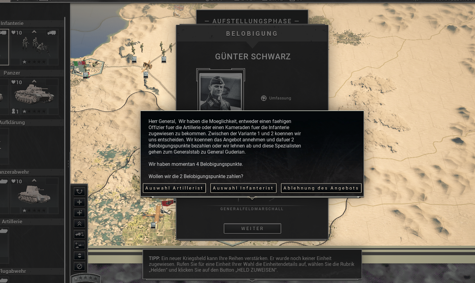

    Beitrag Sa 20. Mär 2021, 11:07 von asuser
    Re: [PzC2] LUA Skripts
    Das LUA Scripting macht es einem nicht einfach, selbst wenn man sich mal aus bereits fertiggestellten Scenarien Beispiele ansieht und versucht, die in das eigene Spiel zu adaptieren, gibt es einen Haufen Probleme. Zum Einen nimmt das LUA file es einem übel, wenn man nicht näher definierte Zwischenräume oder Einschübe hinzufügt oder weglässt, ganz zu schweigen von Sonderzeichen.
    Zum Anderen ist der zweite Schritt, das Setzen des Triggers genauso schwierig. Das falsche Häckchen gesetzt oder die falsche Aktivierungssequenz ausgewählt, schon passiert ... gar nichts.
    Hier mal ein paar adaptierte Beispiele für den Umgang mit Belobigungspunkten, wie so etwas ablaufen kann. Die Kampagne startet normalerweise mit einer kurzen Begrüßung und das Definieren des Anfangspunktestandes.
    Der Anfangspunktestand muss im Script.lua file vorher definiert werden, sonst funktioniert die ganze Berechnung nicht.
    Mit den Umlauten ä, ö, ü hatte ich hier Probleme, da erscheint ansonsten ein Fragezeichen. (Kann man das mit Sonderzeichen geradebiegen?)
    1. Scenario (Mersa el Brega) aus "Afrika Korps"
    Script (wird noch weiter getestet)
    harte arbeit... harte arbeit...
    Das Thema mit den Belobigungspunkten kann beliebig komplex gestaltet werden. So ist es beispielsweise auch möglich, Verzweigungen und Auswahlentscheidungen einzubauen.
    Ich habe hier mal eine Heldenzuweisung getestet, wo unterschiedliche Helden mit unterschiedlichen Traits für unterschiedliche Scenarien angeboten werden können.
    Der Zeitpunkt kann dabei zu "Jetzt" aber auch zu einem späteren Scenario gelegt werden (finde ich besonders cool!). Voraussetzung ist hierbei natürlich, dass man genügend Belobigungspunkte
    vorrätig hat.
    2. Scenario (Beda Fomm) aus "Afrika Korps"
    Sobald das einigermaßen rund läuft, füge ich die fertigen Scripts ein... harte arbeit...
