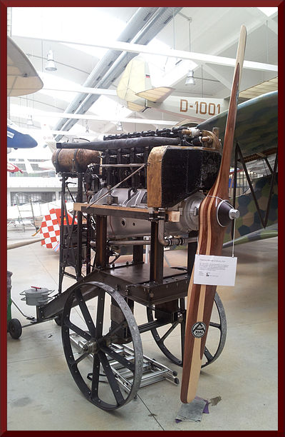

Das Flugzeug wurde wahlweise von einem Mercedes D III- oder BMW IIIa-Motor angetrieben. Der Mercedes D III war ein Flugmotor der Daimler-Motoren-Gesellschaft und hatte als Sechszylinder-Reihenmotor mit Flüssigkeitskühlung eine Dauerleistung von 120 kW (160 PS). Bei diesem Triebwerk ist das Kurbelgehäuse horizontal geteilt und die einzelne obenliegende Nockenwelle wird dabei von einer Königswelle angetrieben. Die Zylinder sind einzeln angeordnet und besitzen zur Kühlung separate Kühlwassermäntel aus aufgeschweißtem Stahlblech. Das Kühlmittel wird hierbei mit einer Pumpe umgewälzt. Je Zylinder sind zwei Zündkerzen (Doppelzündung) verbaut, diese werden von zwei Bosch-Anlass-Magnetzündern angesteuert. Dadurch wird schon während des Ankurbelns der Magnetanker auf eine hohe Drehzahl gebracht, um ausreichend starke Zündfunken zu erzeugen. Das Triebwerk kam ab 1915 in verschiedenen Flugzeugtypen zum Einsatz. Im zweiten Halbjahr 1916 wurde ohne Leistungserhöhung die Überarbeitung zum D IIIa durchgeführt, von dem bis 1918 insgesamt 12.000 Stück ausgeliefert wurden. Damit ist der Mercedes D IIIa der meistgebaute deutsche Flugmotor des Ersten Weltkriegs.
Flugzeugmotor Mercedes D IIIa. Das Triebwerk verhalf dem Flugzeug zu sehr guten Flugeigenschaften.
Sehr gut ist auch die Laminatschichtbauweise des Propellers zu erkennen.

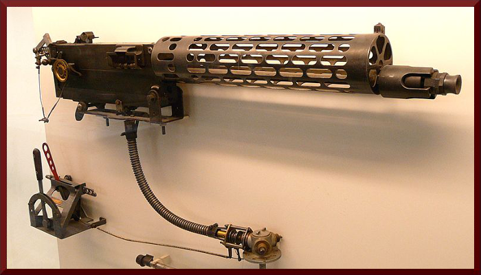

Das Flugzeug war mit zwei synchronisierten Maschinengewehren MG 08/15 mit dem Kaliber 7,92 mm ausgerüstet. Basismodell war das MG, das im Jahr 1908 erstmals zur Einführung kam und im Jahr 1915 weiterentwickelt wurde. Für Jagdflugzeuge gab es nun damit auch eine Version für die Luftstreitkräfte, die ohne Wasserkühlung auskam und mit speziellen Kühlgittern zwecks Luftkühlung ummantelt war. Das Munitionsmagazin umfasste 500 Schuss je MG.
LMG 08/15 in der Anfertigung für Jagdflugzeuge. Beide MG waren mit dem Propeller synchronisiert.

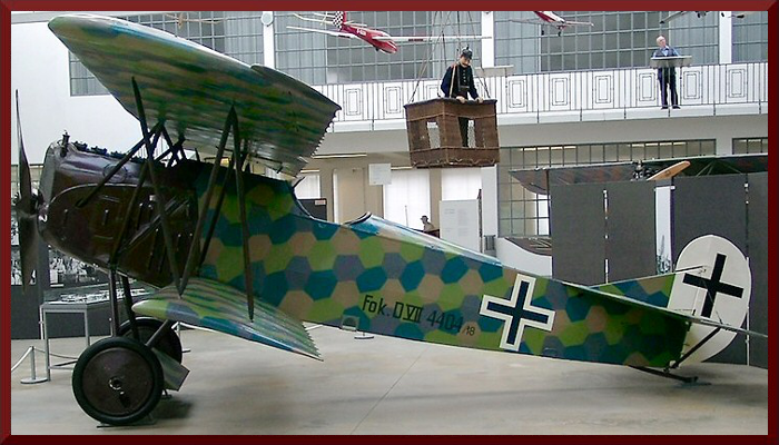

Zu Beginn des Ersten Weltkriegs suchten die deutschen Truppen nach einer Möglichkeit, Flugzeuge effektiv zu tarnen, um die feindliche Beobachtung des Flugzeugs in der Luft und am Boden zu verhindern. Anfangs noch mit unregelmäßigen Farbtupfern „aus dem Farbeimer“ versehen, erhielten die Rümpfe und Tragflächen in den letzten beiden Kriegsjahren eine sogenannte Rauten-Tarnung, die aus gemusterten Stoffen bestand. Diese Muster gaben dem Tarnschema seinen Namen wie „Buntfarbenaufdruck“ bzw. „Lozenge“ (engl.) und war abgeleitet von den sich wiederholenden Polygonformen. Die Farbgebung bestand dabei meist aus vier- oder fünffarbigen Mustern in den Grundfarben grün, blau, sandgelb und hellrot. Da das Malen eines solchen Musters sehr zeitaufwendig war und die Farbe das Gewicht des Flugzeugs erheblich erhöhte, wurden die Muster auf Stoff gedruckt und der Stoff dann zum Abdecken des Flugzeugs mittels Bespanntüchern, die auf Standardmaßrollen gelagert wurden, verwendet. Gemäß dem Lichteinfall und der optischen Wahrnehmung wurden dunklere Tarnmuster für die Oberseiten und hellere Tarnmuster für die Unterseiten des Flugzeuges verwendet.
Eine Fokker D.VII mit der typischen Lozenge Tarnung am Rumpf und auf den Tragflächen.
