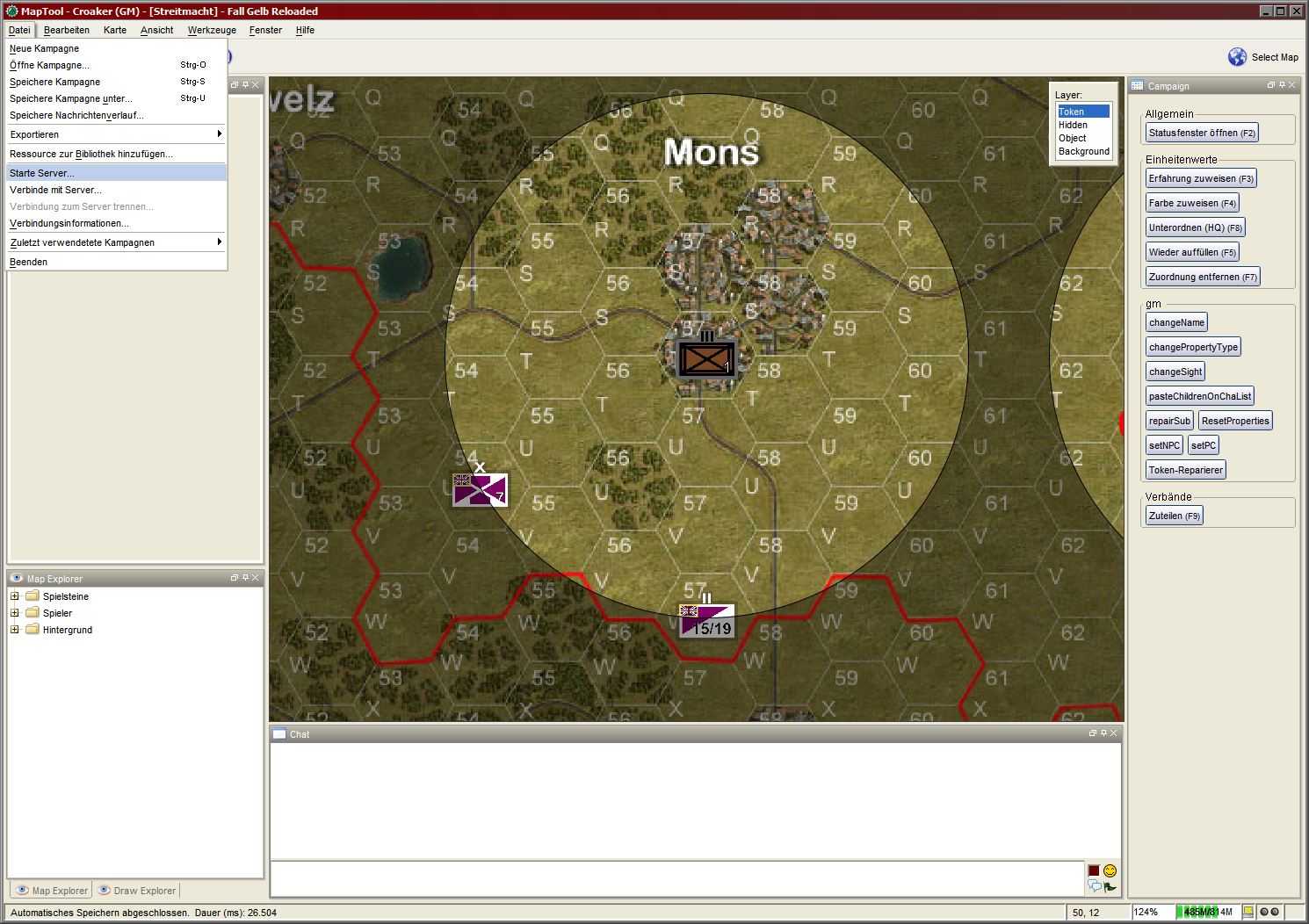

Maptool ist ein tolles Werkzeug für unsere Zwecke, hat aber leider seine Macken.
Eine davon ist, dass die Sichtregeln nur dann richtig angewandt werden, wenn auch die Benutzerverwaltung aktiv ist.
Dies ist allerdings erst der Fall, wenn Maptool in den "Server" Modus gebracht wird.
Damit es leicht nachvollziehbar ist, welche Maßnahmen man für ein optimales Exportergebnis treffen muss, habe ich mal ein paar Screenshots gemacht.

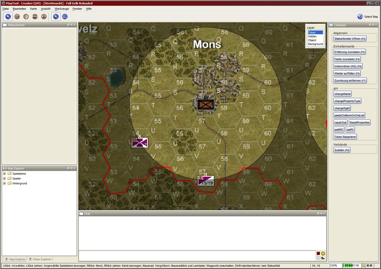

Alles startet hier:
Wir wollen den Sichtradius des Festungsregiment abgebildet haben, dabei aber nur den Teil der Feindtruppen sehen, die in ihrem Sichtbereich liegen.

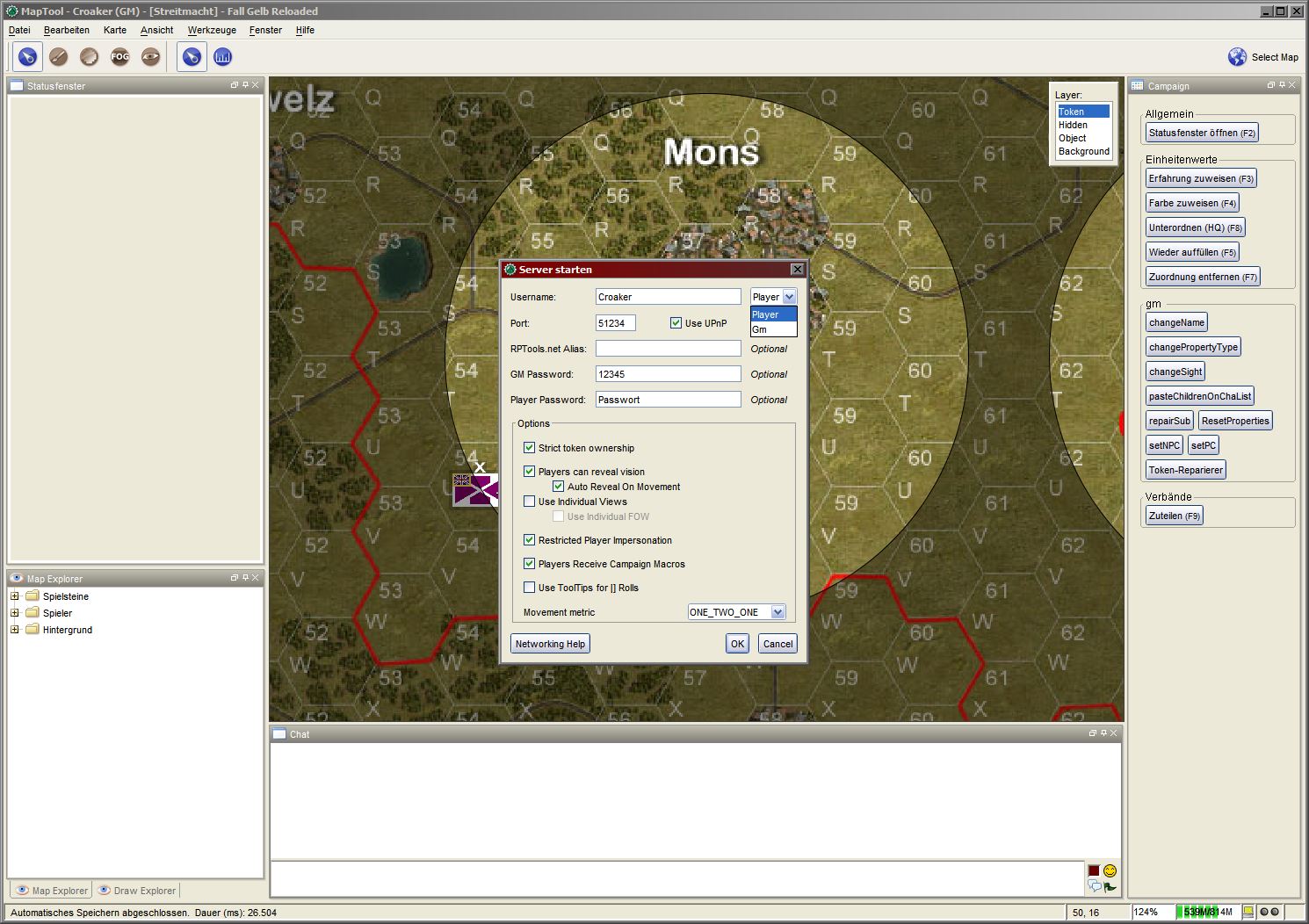

Dafür starten wir jetzt den Server:
Wichtig ist dabei, dass der Server als "Player" gestartet wird:

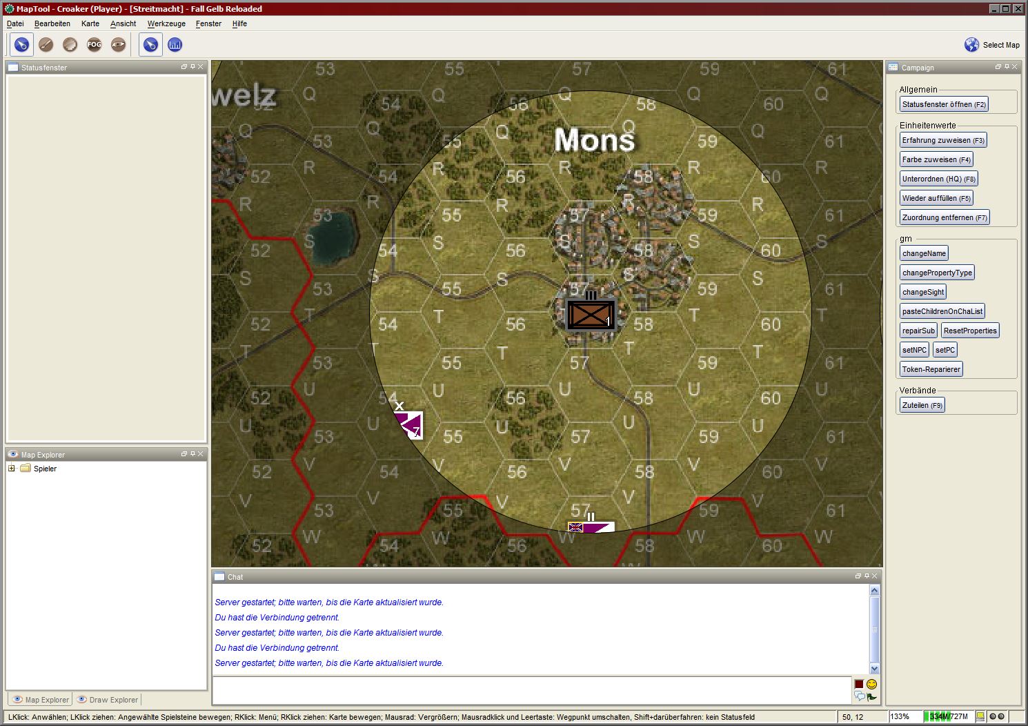

In der Ansicht auf dem Server sieht man dann schon mal so aus, wie wir das haben wollen.

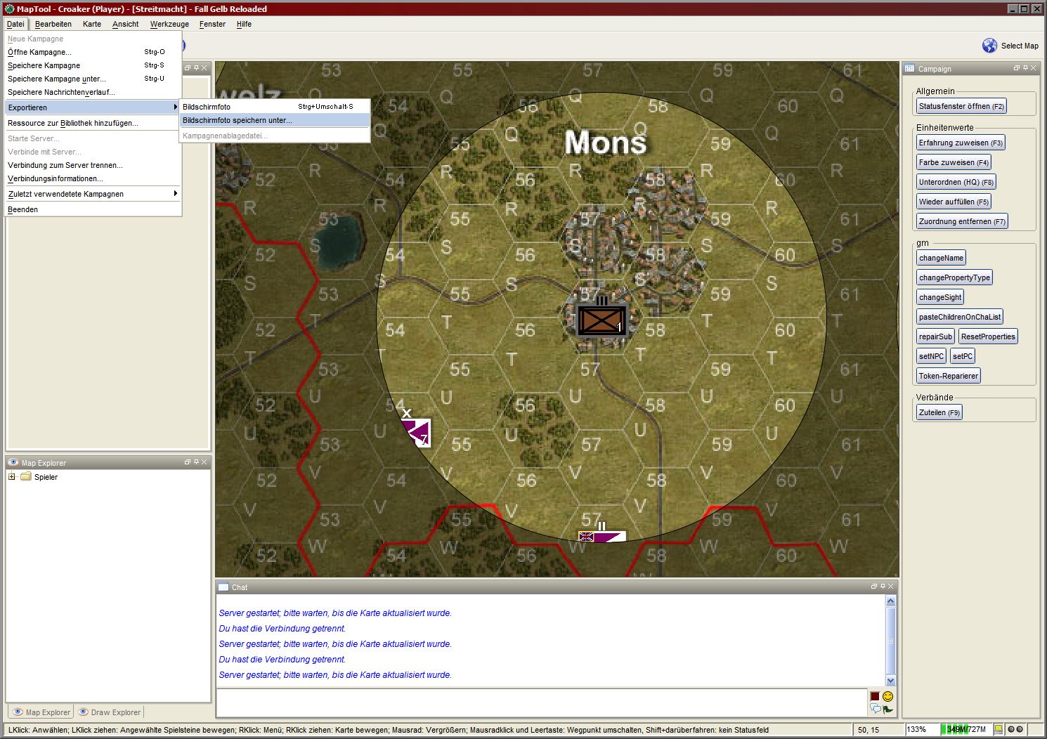

Dann auf zum Exportieren des Bildes:

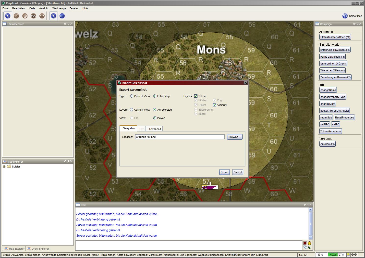

Wir stellen alles korrekt ein (und achten drauf, dass wir dort speichern, wo Maptool auch Bilder speichern darf):

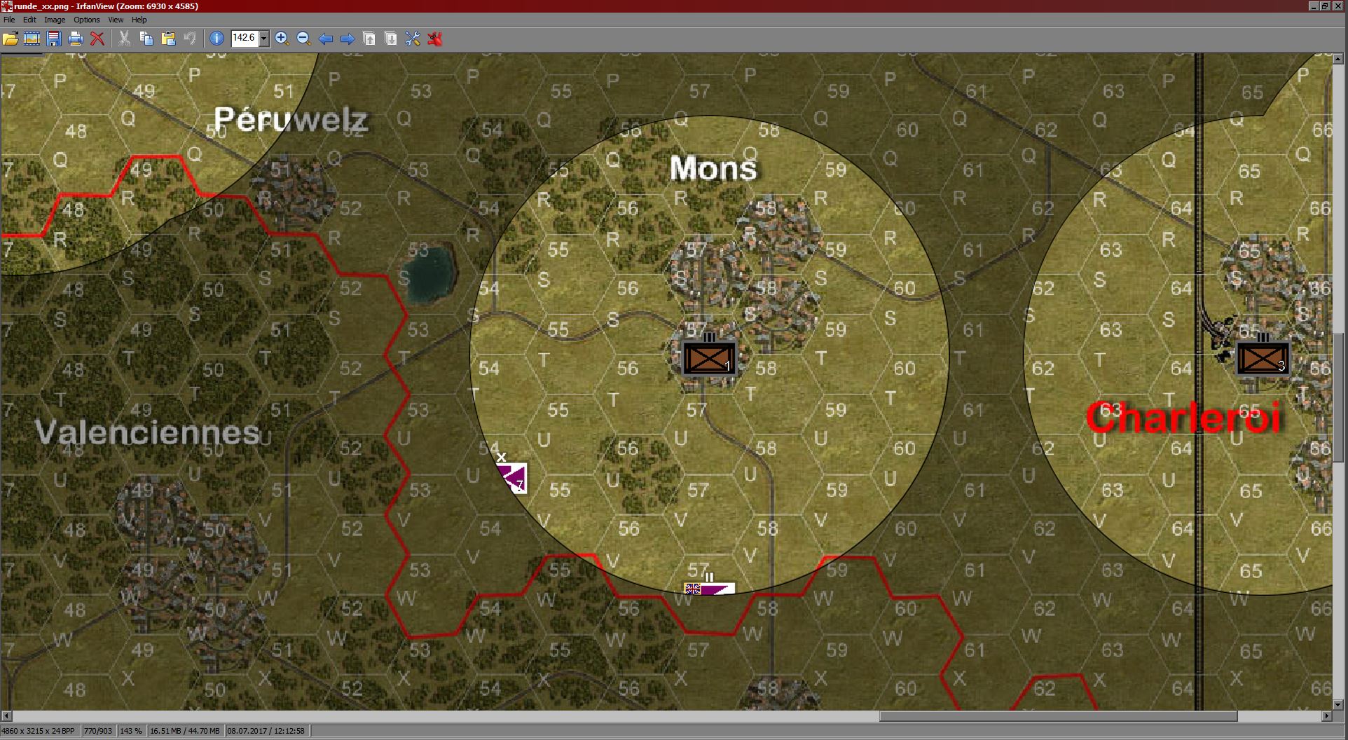

Und voila, das Ergebnis des exportierten Bildes ist ganz, wie gewünscht:
