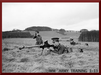

Die Boys war eine vollkommen aus Stahl gefertigte Waffe. Der größte Teil der Kraft des Rückstoßes beim Abfeuern wurde durch einen Rückstoßdämpfer in der Schulterstütze gemindert. Trotzdem bewirkte er einen erheblichen Stoß und Rekruten erzählte man die schrecklichsten Geschichten darüber, welche Verletzung sie durch ihn erleiden könnten. Die Boys besaß eine runde Mündungsbremse, die später durch einen flachen "Harmonika-Typ" ersetzt wurde, und eine Einbeinstütze.
Das Schießen mit ihr war weniger aufregend als man annahm, abgesehen von dem ohrenbetäubenden Knall. Es kam vor allem darauf an und das gilt für alle Gewehre mit großer Durchschlagskraft, gleich welcher Nation, dass man die Waffe beim Schuss ganz fest eingezogen behielt und so die Rückstoßdämpferhalterung den Stoß auffangen ließ. Wenn der Schütze die Büchse nicht festhielt und der betäubende Knall an der Mündung verleitete ihn dazu, machte sie sich selbstständig. Dadurch versetze sie ihm einen mächtigen Schlag an der Schulter und verursachte eine Prellung, die eine ganze Woche andauern konnte, verbunden mit einem gezerrten Hals der vom Zurückschlagen des Kopfes herrührte.
