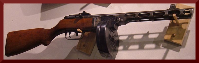

Die PPSch-41 (ППШ – russisch Пистолет-пулемёт Шпагина, kurz für Pistolet Pulemjot Schpagina) war eine sowjetische Maschinenpistole mit dem Kaliber 7,62 x 25 mm TT. Die Besonderheiten hierbei war zum einen, dass der Entwickler der Waffe, Georgii Semjonowitsch Schpagin als Namensgeber in der offiziellen Bezeichnung enthalten war und zum anderen wurde die Munition aus dem Vorläufer, der PPD-40 sowie der Pistole Tokarew weiter verwendet. Das war ein praktisches und kostengünstiges Verfahren bei der massenhaften Herstellung dieser Waffe.

Die Waffe bestand aus zwei Hauptteilen, dem Lauf- und dem Systemkasten. Beide Teile wurden in der Mitte von einem Scharnier zusammengehalten. Der Lauf war umschlossen vom Laufkasten, welcher gleichzeitig als Handschutz diente. Für die Luftzirkulation und damit zur Kühlung des Laufes hatte der Laufkasten mehrere Ausschnitte. Er war am Ende bis auf ein Loch für das Projektil geschlossen und angewinkelt. Somit diente der Laufkasten gleichzeitig als Kompensator, denn beim Abschuss eines Projektils drückten die ausströmenden Pulvergase gegen diese abgewinkelte Stirnfläche und damit die Mündung nach unten. Der Lauf war bei Störungen oder Verschleiß herausnehmbar und konnte so leicht ersetzt werden.
Der Verschluss war zusammen mit der Abzugseinrichtung im Systemkasten untergebracht. Vom Typ war die Waffe ein Rückstoßlader mit zuschießendem Masseverschluss. Das bedeutet, dass sich der Verschluss vor dem Schuss in der hinteren Stellung befand. Nach Betätigung des Abzugs schnellte der Verschluss unter dem Druck der Verschlussfeder nach vorn, griff dabei eine Patrone aus dem Magazin und zündete diese, nachdem sie in das Patronenlager eingeführt wurde. Da durch die verwendete Pistolenmunition keine starre Verriegelung erforderlich war erfolgt diese nur durch die Massenträgheit des Verschlusses. Der Verschluss wurde beim Rücklauf durch einen Puffer aus hartgekochtem Leder gebremst.
Unmittelbar vor dem Abzug befand sich der Feuerwahlschalter. In der vorderen Stellung feuerte die Waffe vollautomatisch, in der hinteren halbautomatisch. Der Fanghebel hielt den Verschluss in der hinteren Position wenn die Waffe gespannt wurde. Nach Betätigung des Abzuges drückte dieser den Fanghebel nach unten. Dadurch wurde der Verschluss frei gegeben und der oben beschriebene Ablauf der Patronenzuführung fand statt.
Wurde die Waffe auf Einzelfeuer gestellt so bewegte der Verschluss bei seiner Vorwärtsbewegung einen zweiten Hebel. Dieser drückte den mit dem Fanghebel interagierenden Teil des Abzugs ins Abzugsinnere. Dadurch wurde die Verbindung zwischen Abzug und Fanghebel gelöst. Dieser schnellte nach oben und fing den Verschluss. Für einen weiteren Feuerstoß musste der Abzug losgelassen und erneut gedrückt werden.
Wenn man die Waffe auf Dauerfeuer stellte dann wurde der Fanghebel dauerhaft durch den durchgedrückten Abzug unten gehalten. Dadurch wurde der Verschluss nicht gefangen und konnte die nächste Patrone abfeuern. Auf dem Ladehebel befand sich ein Schieber der als Sicherung fungierte. Hierdurch konnte die Waffe sowohl in vorderer, als auch in hinterer Position des Verschlusses gesichert werden.

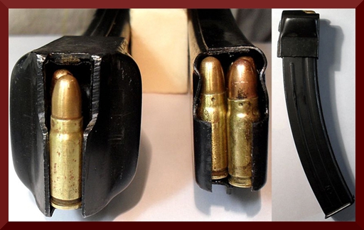

In der ersten Version wurden für die Waffen Trommelmagazine mit einer Kapazität von 71 Schuss verwendet. In diesem Magazin wurde die Munition in zwei Reihen von je 39 und 32 Patronen aufgefüllt. Zum Laden des Magazins musste die Abdeckung abgenommen und die darunter liegende Spiralfeder aufgezogen werden. Dieser Ladevorgang war ein großer Nachteil, denn man benötigte viel Zeit. Außerdem waren diese Trommelmagazine schwer und auch nicht sehr funktionssicher. Deshalb wurde später ein sogenanntes Kurvenmagazin bzw. Bananenmagazin mit einer Kapazität von 35 Patronen eingeführt.
