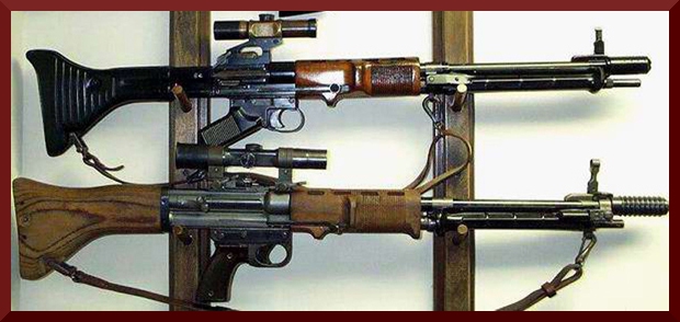

Das FG-42 wurde als Gasdrucklader mit Drehverschluss und Magazinzufuhr konzipiert. Als Munition wählte man die 7,92 × 57 mm Gewehrpatrone, die auch im Karabiners 98 k verschossen wurde. Mit dem Visier sind Entfernungseinstellungen von 100 bis 1.500 m möglich. Als eine der ersten automatischen Waffen besaß das FG-42 eine geradlinige Schulterstütze, mit der sich der Rückstoß besser kontrollieren ließ. Dieses Konstruktionsprinzip war der Vorläufer für den heutigen Standard bei fast jedem modernen Sturmgewehr.
Die Patronen wurden über ein wahlweise 10 oder 20-Schuss-Magazin, das auf der linken Seite der Waffe eingesetzt wurde, zugeführt. Diese Konstruktion erwies sich aber als Nachteil und machte das zielgenaue Schießen über große Entfernungen schwierig. Am Lauf war eine große Mündungsbremse angebracht, die auch als Mündungsfeuerdämpfer wirkte. Das Gewehr besaß ein einfaches Flip-out Bajonett, das unter dem Lauf angebracht war.
Für das FG-42 wurden drei Ausführungen entwickelt. Bei den Modellen 1 und 2 gab es kaum Unterschiede. Das Modell 3 unterschied sich zu den ersten beiden Modellen dadurch, dass das Zweibein verstärkt und weiter zur Mündung verschoben wurde. Dies machte das Gewehr standfester und verbesserte das Schießverhalten. Des Weiteren wurde statt des Metallkolbens ein Holzkolben verwendet und der Winkel des Pistolengriffs geändert.
Bis zum Ende des Krieges wurden nur ca. 7.500 Stück produziert, da die Fertigung des FG-42 kompliziert war und während der laufenden Produktion immer wieder Änderungen hinzukamen. Einige Gewehre dieses Typs gerieten nach Kriegsende in den Besitz der Roten Armee. Die so erbeuteten Waffen wurden u. a. in den Nahen Osten verkauft. So ist es nicht verwunderlich, dass US-Streitkräfte bei Such- und Aufklärungsmissionen im Irak oder Afghanistan gelegentlich FG-42 auffinden.
Fallschirmjäger mit Fallschirmjäger-Gewehr 42 im Anschlang in Stellung; Frankreich.
| Länge (Gesamt): | Modell 1 + 2: 945 mm Modell 3: 975 mm |
| Höhe (Gesamt): | 220 mm |
| Breite (Gesamt): | 58 mm |
| Gewicht (ungeladen): | Modell 1 + 2: 4,2 kg Modell 3: 4,95 kg |
| Kaliber: | 7,92 x 57 mm Parabellum |
| Magazinfüllung: | 10 oder 20 Patronen |
| Munitionszufuhr: | Stangenmagazin |
| Feuergeschwindigkeit: | 700 - 800 Schuss/M |
| Visier: | Diopter, Zielfernrohr |
| Verschluss: | Drehkopfverschluss |
| Ladeprinzip: | Gasdrucklader |
