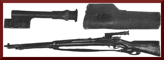

- Typ-97-Scharfschützengewehr: wie Typ 38, Zielfernrohr mit 2,5-facher Vergrößerung, eingeführt 1937

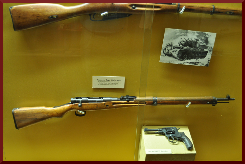

Mit der Einführung der 7,7 mm Patrone wurde das alte Meiji 38 auf den neusten Stand gebracht, um sie verfeuern zu können. Dieses Kaliber wurde bereits für das Schwere Maschinengewehr Typ 92 und das Schwere Bordmaschinengewehr Typ 97 verwendet. Man nannte es nunmehr Modell 99 (1939). Die einzigen echten Unterschiede bestanden beim Kaliber und der Kammer, dem Lauf und dem Verschlusskopf. Der Lauf wird von Ober- und Unterschaft bis zum Oberring vollständig umschlossen und war vollständig innen verchromt. Bis dahin war dies bei der Massenproduktion von Infanteriegewehren weltweit noch nicht praktiziert worden. Ein deutlicher Unterschied ließ sich nur bei der eigentlichen Handhabung der Waffe feststellen. Obwohl sie verhältnismäßig wirtschaftlicher herzustellen, zuverlässiger und robuster war, besaß die Waffe keine wesentlichen militärischen Vorzüge gegenüber dem Modell 1905.
Die Gewehre des Modells 99 hatten unter dem Vorschaft eine schwache (Einbein-) Schießstütze aus Draht, was dazu dienen sollte, die Waffe beim Schießen ruhiger zu halten. Laut den Aufzeichnungen der Soldaten war es nicht möglich eine bequeme Anschlagposition mit dieser Schießstütze zu finden. Es bleibt ein Rätsel wie der körperlich kleine japanische Soldat damit fertig geworden ist. Der generelle Grundgedanke ist nicht zu verwerfen, denn man findet auch heute noch derartige Vorrichtungen - wenn auch in brauchbarerer Form - bei vielen modernen Waffen wieder.
