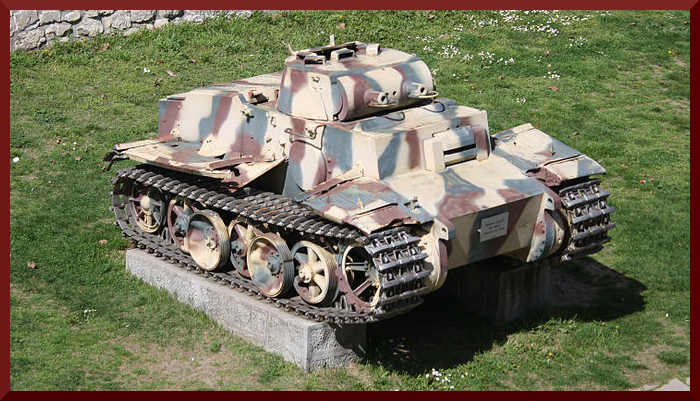

Panzerkampfwagen I Ausf. C (VK 6.01)
Schon vor dem Krieg war die geringe Kampfkraft des Panzerkampfwagens I Ausf. A und Ausf. B offensichtlich. Jedoch wurde noch am 15. September 1939 das Heereswaffenamt aufgefordert eine Weiterentwicklung des Panzerkampfwagens I vorzustellen. Das geforderte Fahrzeug sollte leicht und schnell sein um für Aufklärungszwecke genutzt zu werden. Auch bestand die Idee diesen Aufklärungspanzer für die luftbewegliche Truppe zu verwenden. Weiterhin forderte man mindestens eine 20 mm Panzerbüchse als Bewaffnung. Die Firma Krauss-Maffei AG war für das Fahrgestell und die Firma Daimler-Benz AG für die Entwicklung und Herstellung des Turms zuständig. Der Panzerkampfwagen I Ausf. C hatte mit dem grundlegenden Aussehen der Panzerkampfwagen I Ausf. A und Ausf. B nicht mehr viel gemein.
Das Chassis war grundlegend verändert worden und hatte ein neues, verschachteltes Laufwerk. Bei diesem Laufwerk wurde ein einziges Merkmal des Panzerkampfwagens I Ausf. B übernommen, das hintere Leitrad. Auf beiden Seiten gab es ein Antriebsrad, ein Leitrad und 5 Laufrollen, welche ineinander verschachtelt waren. Die Panzerung wurde an der Front auf 30 mm, an den Seiten auf 20 mm erhöht. Die Panzerung auf der Oberseite des Panzers betrug 10 mm. Der Turm wurde verändert um die neue Bewaffnung aufnehmen zu können. Dies war eine 20 mm EW 141 Panzerbüchse mit 94 Schuss Munition und ein koaxiales 7,92 mm MG 34.
Der Panzerkampfwagen I Ausf. C hatte einen 150 PS Maybach HL 45 P Motor. Trotz des Gewichtes von 8 t konnte eine Höchstgeschwindigkeit von bis zu 65 km/h erreicht werden (manche Quellen reden auch von bis zu 80 km/h). Aus diesem Grund musste ein neues Getriebe eingebaut werden. Statt nur fünf Vorwärtsgängen und einem Rückwärtsgang hatte der Panzerkampfwagen I Ausf. C nun acht Vorwärts- und zwei Rückwärtsgänge. Auch die Reichweite dieses kleinen Aufklärungspanzers war nicht außer Acht zu lassen. Mit 300 km konnte er eine sehr weite Strecke zurücklegen.
Die Besatzung bestand auch hier nur aus zwei Mann. Zum einen dem Fahrer und zum anderen dem Kommandanten. Das Fahrzeug war mit 4,19 m Länge, 1,92 m Breite und 1,94 m Höhe auch sehr klein und bot für die zwei Mann schon kaum Platz.
Sechs Prototypen wurden von 1940 bis 1942 hergestellt und ausgiebig getestet. Mitte 1942 begann dann die Serienfertigung des Panzerkampfwagen I Ausf. C. 1943 wurden zwei Fahrzeuge an die 1. Panzer-Division geliefert. Weitere 38 Fahrzeuge wurden im Sommer 1944 an das 58. Panzerreservekorps geliefert. Dieses Reservekorps tat 1944 seinen Dienst in Frankreich und setzte diese Panzer dort auch ein. Nach der Landung der Alliierten in der Normandie konnten die kleinen Panzer ihre ganzen Stärken zeigen, da es zu der bekannten “Heckenschlacht“ oder „battle of the bocage“ kam. Da sie nicht sehr groß waren war ein Tarnen in oder hinter den Hecken ein leichtes. Auch konnten sie durch ihre hohe Geschwindigkeit schnell ihre Stellung wechseln und wieder ungesehen in bzw. hinter den Hecken dem Feind auflauern.
Wie die Tarnfarbe dieser Fahrzeuge war bleibt jedoch nicht ganz geklärt. Auf den wenigen Originalfotos sieht man diese Panzer nur im standardgrau der Wehrmacht. Vermutlich wurden diese Fahrzeuge im grauen Lack ausgeliefert. Im Feld wurden sie dann aber höchstwahrscheinlich, denn alles andere macht in einer Schlacht in der grünen Normandie keinen Sinn, umlackiert und getarnt.
Insgesamt wurden nur 40 Fahrzeuge des Panzerkampfwagens I Ausf. C produziert.
