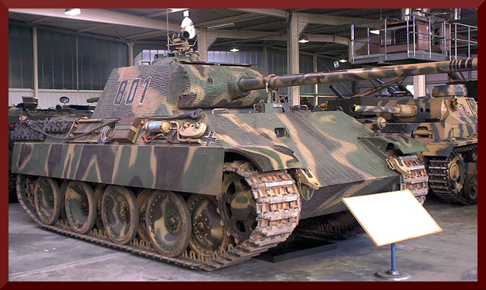

Panther Version G mit aufgesetztem Infrarot Nachtsichtgerät

Ab März 1944 lief die Version G vom Band. Auch hier gab es weitere Verbesserungen. So wurde die obere Wannenseite von 40 mm auf 50 mm stärker gepanzert, die Turmfront wurde auf 110 mm verstärkt. Für den Fahrer wurden drehbare Winkelspiegel eingeführt, wodurch dann die Fahrersehklappe an der Frontseite entfiel. Die Turmblende wurde ein Stück nach unten gezogen, um Granatabpraller, die das Wannendach durchschlagen konnten, abzuweisen. Es konnte nun auch mit 82 Granaten mehr Munition mitgeführt werden. Einige der letzten gefertigten Fahrzeuge erhielten auch gummisparende Stahllaufrollen. Für die Motorraumabdeckungen und die Abgasanlage gab es verschiedene Umbaumaßnahmen. Hierbei wurden die Ansaug- und Ventilatorenöffnungen verändert und auch mit verschiedenen Abdeckgittern ausgerüstet. Die Auspuffanlage wurde mit Abgaskühlern und Flammenvernichtern versehen um die Tarnung zu verbessern. Es wurden von dieser Version rund 3.300 Stück gebaut.

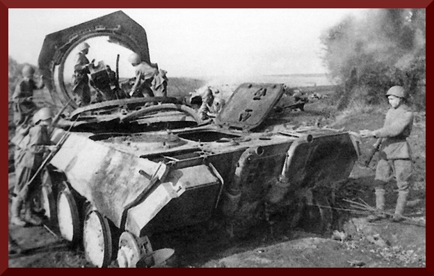

In einem Gefecht zerstörter Panther Version D im Gebiet vor Kursk

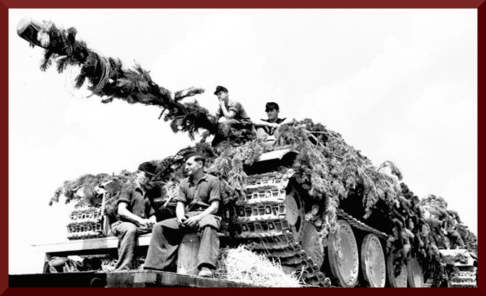

Panther Version D der Panzer-Abteilung 52 mit Abteilungskennzeichen Pantherkopf und typischer Tarnbemalung während der Operation Zitadelle. Im Gefecht verlorengegangene Schürzen wurden meistens nicht ersetzt. Während des Gefechts wurden die Panzer aus verschiedensten Waffen beschossen. Das waren nicht nur Granaten aus gegnerischen Panzern, sondern auch Projektile verschiedenster Kaliber aus Pak-Geschützen oder Kleinkaliberwaffen.

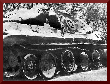

Zerstörtes M10 Panther Umbaufahrzeug, Ardennen 1945

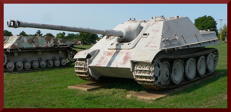

Jagdpanther" (Sd.Kfz. 173) späte Ausführung
Das deutsche Heereswaffenamt kam Ende 1942 zu dem Entschluss, dass bei der Entwicklung von Panzerjägern neben einer leistungsstarken Kanone auch die erforderlichen Fahrgestelle neu zu konstruieren waren. Zur damaligen Zeit war die leistungsstärkste Panzerabwehrkanone die 8,8-cm-PaK 43/3 L/71. Aufgrund ihres hohen Gewichts wurde entschieden, das Fahrgestell des Panzerkampfwagens V Panther für den Bau eines neuen Jagdpanzers zu verwenden. Hierzu wurde die Maschinenfabrik Niedersachsen-Hannover (MNH) beauftragt, einen entsprechenden Vorschlag für die Realisierung zu erarbeiten. Am 20. Oktober 1943 wurde der Prototyp vorgeführt. Ab Januar 1944 begann die Serienproduktion des Jagdpanzers bei der MIAG in Braunschweig. Ende 1944 lief zusätzlich die Serienproduktion bei der Maschinenfabrik-Niedersachsen-Hannover MNH in Hannover an. Insgesamt produzierten beide Fabriken bis zum März 1945 in Summe 382 Jagdpanther (Fahrgestell-Nr.: 300001–300382).
Die Jagdpanther wurden überwiegend von den schweren Panzerjagd-Abteilungen eingesetzt und erlebten ihre Feuertaufe bei der Landung in der Normandie. Namentlich führte die 654. Panzerjagd-Abteilung das Fahrzeug bei den ersten Kämpfen mit britischen Panzerfahrzeugen. Später wurden auch verstärkt Jagdpanther von der 559., 519., 560. und der 655. schweren Panzerjäger-Abteilung im Rahmen der Ardennenoffensive eingesetzt.
Es gab vom Jagdpanther zwei Hauptausführungen, die frühe Version (G1) mit der kleineren innen verschraubten Mantelblende und einem modifizierten Panther Version A Motorendeck. Die frühe Version hatte teilweise auch noch die Zimmeritbeschichtung, eine Gepäckbox an der hinteren Kampfraumwand sowie ein einteilig gefertigtes Kanonenrohr. Die späte Version (G2, ab Oktober 1944) mit der größeren an der Außenseite verschraubten Mantelblende hatte ein modifiziertes Panther Version G Motorendeck, ein zweiteilig gefertigtes Kanonenrohr, Seitenschürzen als zusätzlichen Fahrwerksschutz, einen Flammenvernichter an der Auspuffanlage und eine Kampfraumheizung mit Abluftanlage. Einige Fahrzeuge wurden als Befehlsvariante gebaut, diese hatten dann entsprechend eine erweiterte Stern-Antennenanlage.

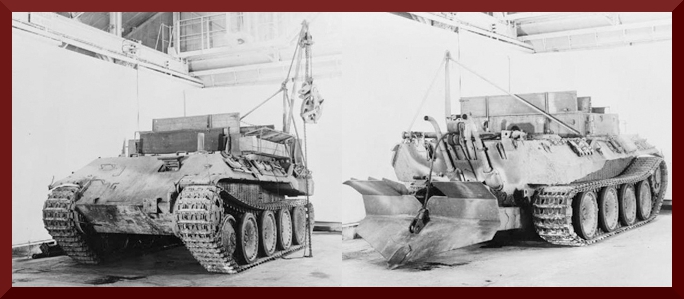

Ein übliches Verfahren zur Aufrechterhaltung der erforderlichen Kampfstärke von motorisierten Verbänden war die Bergung von defekten oder im Kampf beschädigten Fahrzeugen. Bei den Panzer-Abteilungen bestand aber das Problem, das aufgrund des hohen Gewichts keine ausreichend verfügbaren schweren Zugmittel bereitstanden, um die Bergung dauerhaft zu gewährleisten. Zur Bergung wurden meistens im Zweier- oder im Dreierzug gekoppelte 18-t-Zugkraftwagen (z. B. Sd.Kfz. 9) eingesetzt, die aber aufgrund der Nähe der feindlichen Kampflinie nicht ausreichend geschützt waren. Aus diesem Grund kam die Forderung, ein Zugmittel auch auf Basis des Panther-Fahrgestells zu entwickeln, den sogenannten Berge-Panther. Gefertigt wurden die Fahrzeuge anfangs von MAN in kleiner Stückzahl, danach übernahmen die Firmen Henschel und Demag die Fertigung.
Berge-Panther Vorderansicht und Rückansicht
Die ersten gefertigten Berge-Panther basierten auf fast fertiggestellten Panthern der Version D, bei denen durch den Hersteller MAN der Turm weggelassen wurde. Stattdessen wurde eine Seilwinde mit der entsprechenden Zugkraft installiert. Am Heck diente ein großer Erdsporn zum Abstützen. Der Berge-Panther verfügte außerdem über einen Kranausleger mit einer Hubkraft von 1,5 Tonnen. Für die längeren An- und Abfahrwege hatte der Berge-Panther einen erhöhten Treibstoffvorrat von 1.075 Litern, die Verteidigungswaffen bestanden aus zwei MG 34 mit 4.800 Schuss Munition. Nach der Umstellung auf die Wannenform des Panthers Version G erhielt der Berge-Panther die übliche MG-Kugelblende auf der Funkerseite. Auf der Fahrerseite entfiel damit die vorhandene MG-Stütze. Zur Besatzung gehörten mindestens drei Soldaten, wobei das Gerät von zwei Soldaten im Fahrzeug bedient wurde.
