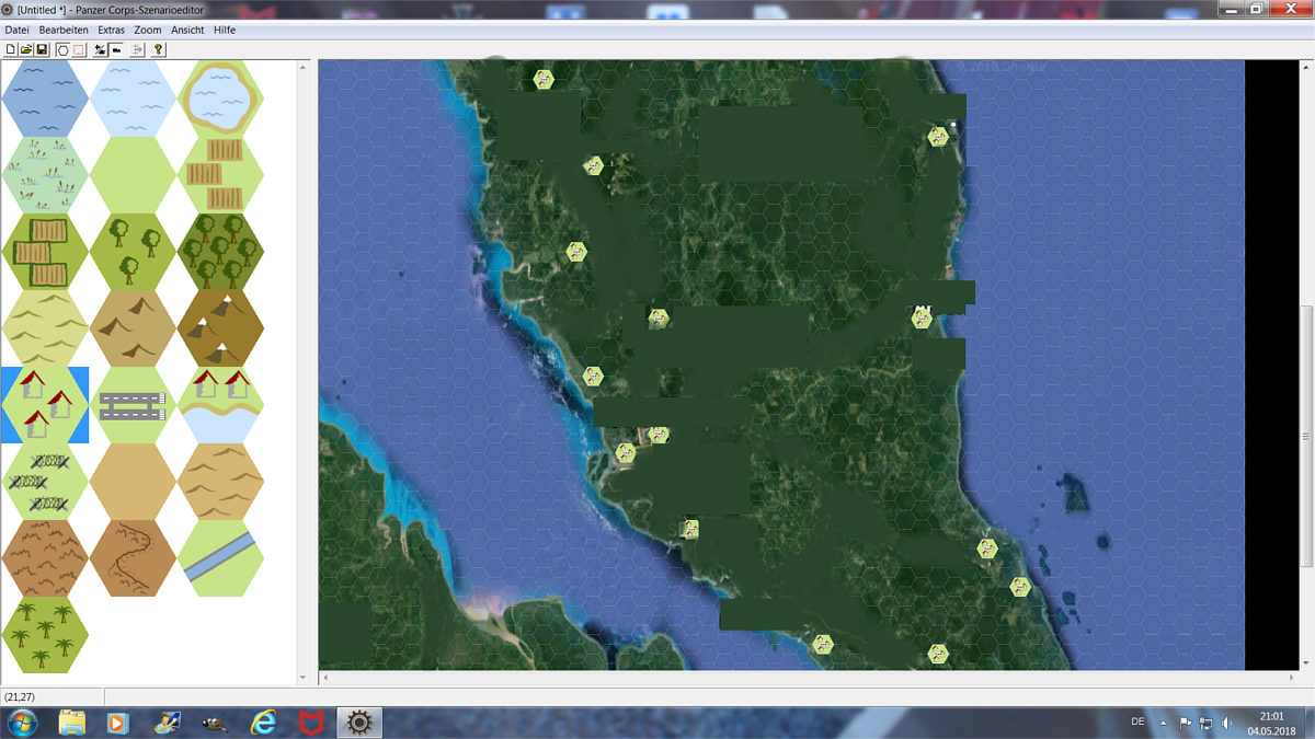

    Der Map Editor ist etwas "tricky", so wird für eine neue Map zunächst die Breite und Höhe abgefragt.
    Damit das Masterbild auch entsprechend in das Hexfeld- Grid hineinpasst, ist das entsprechende
    Höhen/Seitenverhältnis zu berücksichtigen. Ansonsten wird das Masterbild verzerrt dargestellt.
    Desweitern sollte man sich überlegen, ob das eher eine kleine oder eine große Map werden soll.
    Mein Masterbild ist ungefähr 1.000px hoch und 800px breit, also ein Verhältnis von 1:0,8.
    Ich möchte eine etwas größere Map haben. Entsprechend habe ich mein Hexfeld-Grid mit 70 Spielfelder hoch
    und dann dementsprechend 56 Spielfelder breit gewählt.
    Um markante Ansatzpunkte zu bekommen setze ich nach historischen Karten zunächst die Stadtfelder.
    Das sieht dann zunächst so aus:

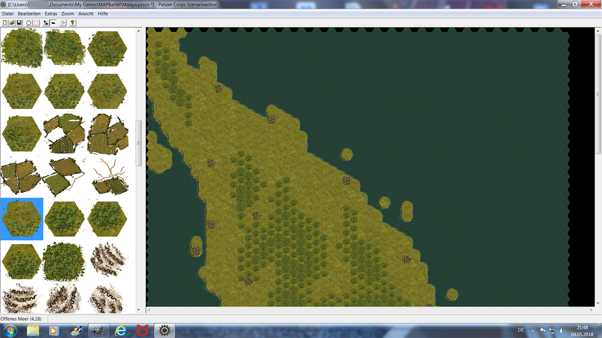

    Als nächstes kommt die Landmasse (grün), hier ziehe ich so genau wie möglich die Umrisse mit dem Landsymbol nach und fülle dann den Untergrund aus.
    Da Malaysia dicht mit Regenwald bewachsen ist, kommt das entsprechende Symbol für die Flächen hinzu (ocker/Palmen).
    Dann kommt der Uferbereich dran, der entweder als Flachwasser (hellblau) oder später noch als Strand definiert werden kann. Zum Schluß wird der Rest
    als offenes Meer definiert (dunkelblau). Nun sollten alle Hexfelder gefüllt sein und die Map sieht dann so aus:

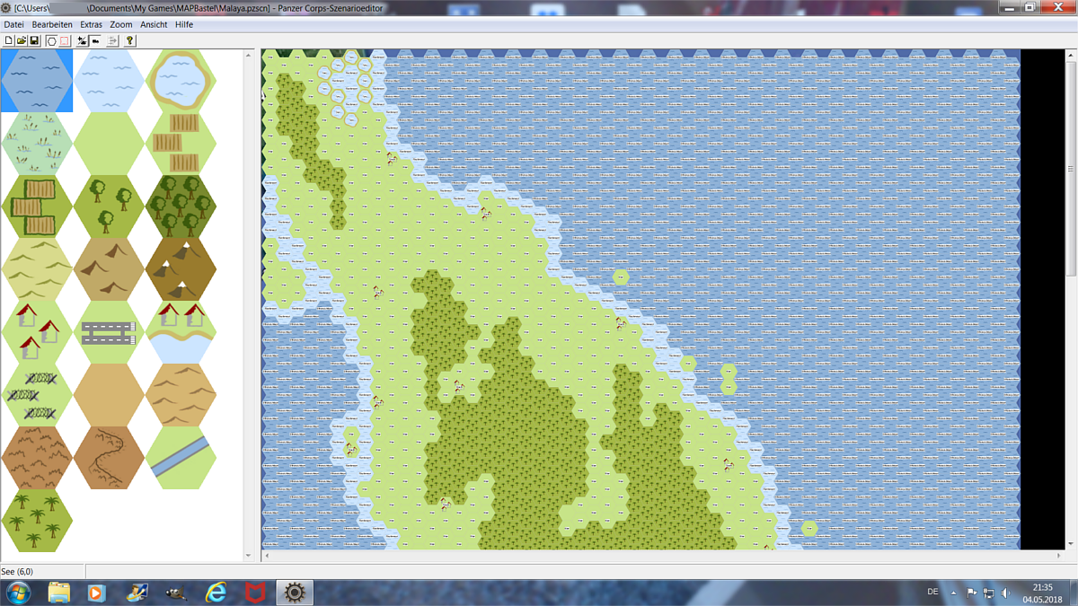

    Ist man mit dem aktuellen Zustand zufrieden, kann man das Masterbild (Vorlagenbild) entfernen
    und auf "Kacheln erstellen" drücken und voila, es lässt sich schon etwas erkennen:
    Landfläche mit Palmen, umgebendes Wasser, ein paar Städte.
