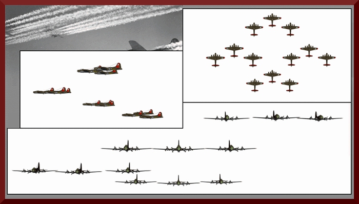

Die „Combat Box“ war ein taktischer Formationsflug, bei dem schwere Bomber der US-Luftwaffe kampftechnisch günstig gegenüber dem anzugreifenden Ziel und der Abwehr gegen Jagdflugzeuge aufgestellt werden sollten. Das Formationsbild wurde auch als “gestaffelt“ bezeichnet. Hierbei sollte der defensive Charakter durch eine Massierung der starken Abwehrbewaffnung der Bomber erreicht werden. Zugleich sollte eine konzentrierte Freisetzung der Bomben auf das feindliche Ziel ermöglicht werden.
Die Ursprünge für diesen Formationsflug gingen auf die Ideen aus den Vorkriegsjahren zurück, wonach massierte Bomberformationen Ziele bei Tageslicht ohne Jagdschutz angriffen und sich dabei nur auf ihre eigenen, innerhalb von ineinandergreifenden Feuerzonen feuernden Bordbewaffnungen schützten. Durch den Anflug in großen Höhen mussten aber weitere Faktoren berücksichtigt werden, um ein erfolgreiches Trefferbild beim Bombenabwurf zu gewährleisten. Dies erforderte auch eine enge Koordination mit den Langstreckenbegleitjägern, die sowohl in der Nahverteidigung für die Bomber als auch im freien Luftkampf gegen die deutsche Luftwaffe eingesetzt werden sollten.
Die Erstellung des Konzepts geht zurück auf Colonel Curtis E. LeMay, dem Kommandeur der 305. Bombardment Group in England. Alle weiteren Angriffsformationen, die während des Krieges so umgesetzt wurden, gingen auf diese Ausgangsüberlegungen zurück. Das Grundprinzip basierte auf einer festgelegten, sortierten Anordnung jedes einzelnen Bomberflugzeuges sowohl in der Vorder-, Seiten- und Draufsicht in einem vorher definierten Kampfbereich.
Die ersten zehn Bombermissionen der 8. Air Force aus England im August 1942 wurden bis nach Frankreich durch RAF Spitfire Jäger unterstützt. Dabei flogen die B-17 in sechs Staffeln mit zwei bis vier Meilen Abstand zwischen den Staffeln, um Kollisionen zwischen den unerfahrenen Crews zu vermeiden. Obwohl diese Formation nicht in der Lage war, sich gegenseitig zu schützen, war sie doch einfach zu fliegen und unter Kontrolle zu halten. Die Bomber in einem Geschwader wurden in drei Ebenen mit einem Abstand von etwa 50 m zwischen dem höchsten und dem niedrigsten Fluglevel angeordnet. Als die Bombermissionen auf stärkeren Widerstand trafen und die Ziele immer weiter entfernt lagen, wurde diese Formation geändert. Nun wurden die Bomber in V-Form positioniert, bei denen drei solcher „V“ als Kernelement dienten. Innerhalb dieses „V“ flogen alle Bomber auf gleicher Höhe. Zwei Staffeln bildeten dabei eine Gruppe, bei der die zweite Staffel höher, hinter und gestaffelt nach rechts gegenüber der ersten Staffel flog. Die gesamte Formation hatte dabei die Abmessungen von ca. 180 m Höhe, 150 m Tiefe und fast 760 m Breite. Diese Formation war schon wesentlich komplizierter zu fliegen und stellte hohe Anforderungen an die Bordschützen, um nicht beim Abwehrfeuer einen eigenen Bomber zu treffen.
Die bei Schwerpunktangriffen eingesetzte 8. Air Force erhielt während des weiteren Kriegsverlaufs neue B-17 und B-24 Gruppen, die mit der Formation „Combat Box“ ständig neue Verfahren entwickelten und ausprobierten.
Insbesondere die neue deutsche Angriffstaktik, die Bomberformation von vorne anzugreifen verlangte nach neuen Konfigurationen. Hierbei kam dann auch die Form „Javelin Down“ zum tragen, bei der 18 Bomber nach unten so angeordnet wurden, bei der die Bordschützen sich gegenseitig Feuer geben konnten, ohne von der Sonne geblendet zu werden. Diese Formation sah in der Vorderansicht wie eine Treppe, von der Seite und von oben aber wie ein Speerspitze aus. Flog der führende Bomber früher ganz unten, so befand er sich jetzt mittig und versetzt. Das erste Mal wurde diese Formation am 6. Dezember 1942 bei einem Anflug nach Lille umgesetzt. Diese Formationen erwiesen sich beim Angriff und der Abwehr erfolgreich, so dass darauf basierend weitere Einsätze geflogen werden konnten. Bis zum Januar 1943 wurde schließlich aus der einzelnen „18er- Flugzeug V-Form“ durch Zusatz von drei weiteren Bombern die Variante mit 21 Flugzeugen und sollte dann vorerst der Standard bis zum Herbst 1943 bleiben.
Obwohl die „Combat Box“ ursprünglich entwickelt wurde, um eine Gruppe von Flugzeugen in engem Verband fliegen zu lassen, wurde dies nun erweitert, um drei Gruppen als „Combat Wing“ zusammen fliegen zu lassen. Hierbei wurde wieder innerhalb einer Dreiecksform ein führender Bomber vorangestellt, der in der Mitte flog und zwei Bomber (oder Gruppen) unmittelbar dahinter in einer V-Form oberhalb und unterhalb des führenden Bombers in unmittelbarer Nähe zur gegenseitigen Verteidigung mitflog. Die neuen Flugformationen wurden natürlich dadurch immer höher und in ihren Abmessungen immer größer, was dann auch Auswirkungen auf die Treffergenauigkeit und das Abwehrverhalten gegenüber Feindjägern hatte. Dies führte z.B. in den hinteren Bomberformationen zu einem “hinterherhinken” mit den entsprechenden Einbußen bei der Vernichtung von Bodenzielen und erhöhten Verlusten bei außen und hinten fliegenden Bombern.
Bis zum Sommer 1943 wurden die größere „Wing Box“ eingeführt, bei der drei 18er- Flugzeuggruppen zu 54er- Flugzeuggruppen aufgestockt wurden. Diese Flugzeuggruppen wurden sowohl seitlich und der Höhe nach gestaffelt angeordnet, um dem gefürchteten Frontalangriff die notwendige Abwehrkraft entgegensetzen zu können. Die „Wing Box“ hatte nun schon beachtliche Ausmaße, so betrug die Höhe ca. 900 m, die Tiefe 2.100 m und die Breite bis zu 600 m. Die größten Nachteile waren die schwer zu verteidigenden Flugzeuge auf der obersten und untersten Flugebene, sowie die Gefahr beim Bombenabwurf, da die Bomben eine lange Flugzeit durch die Formation hindurch hatten. Irrtümlich durch fallende Bomben abgerissene Tragflächen waren keine Seltenheit.
