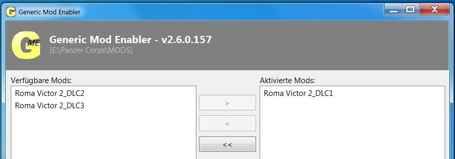

    ich habe gestern Roma Victor 2 DLC_1 gestartet und hatte keine Gegner, bis auf ein Versorgungsdepot, eine Einheit Soldaten und einen Bunker.
    Ich kann auch nur kleine italienische Panzer kaufen, sonst nix. Nach der Einnahme des Versorgungsdepots gabs auch keine Einheit, sowie keine der angekündigten Flieger.
    Bei der Karte 3 von Madrid waren meinen Prestigpunkte weg, meine Einheiten unter Reserve angezeigt und die paar deutschen Einheiten wohl als Core.
    Dann ist das Programm PanzerCore mit Fehler in der .EXE abgestürzt.
    Als "Neues Spiel" gestartet unter dem "Classified" Ordner Roma Victor 2 DLC_1
    PanzerCorps Neues Spiel.jpg (104.61 KiB) 4395-mal betrachtet
    Roma Victor 1 (Ganz unten) lief problemlos.
    Wo sind die Gegner, was mache ich falsch ?
    Im GME ist der DLC_1 aktiviert unter E:\PanzerCorps\MODS\. Bisher lagen die MODS unter C:\.. Biblio..\Doku..\My Games\PanzerCorps\MODS

    So wie das hier für mich aussieht, hast Du im GME die falschen Dateien bzw. nicht den GME-Teil, der die erforderlichen Einheiten usw. enthält, geladen, sondern die gleichen Dateien, die auch im Mods-Ordner (unter Dokumente) hineinkopiert werden müssen - oder? kopf kratz,....
    Denn es gibt nur einen GME-Teil für alle bisher drei veröffentliche Teile. Daher wundert es mich, dass Du im GME-Ordner drei Dateien drin hast - noch dazu dieselben wie im Mods-Ordner. neeee.....

    Ach ja - es gibt auch neben RV2 DLC_1 bis RV2 DLC_3 noch ein Roma Victor 2_GME. Vielleicht muß ich das nehmen ?

    Ganz genau, das ist der einzige Teil (Roma Victor 2_GME), den Du in den MODS-Ordner des GME laden musst. ;)
