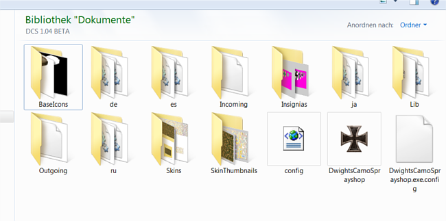

    Verzeichnisstruktur
    Wird das Programm (aktuell Vers. 1.04) gedownloaded, erkennt man in der Verzeichnisstruktur folgende Ordner:
    Dabei werden die folgenden Ordner und Icons wie folgt verwendet:
    BaseIcons:
    In diesem Ordner werden die ungetarnten bzw. Original Einheiten Bilder und die zugehörenden Masken abgelegt. Möchte man eine neue Einheit mit Tarnfarbe versehen, so ist in diesem Ordner das Einheiten Bild und die entsprechende Maske abzulegen. Das Bild und Maskenformat hat hierbei die Endung .png und die Abmessungen 296 x 296 Pixel für alle Einheiten außer Flugzeuge. Das Format für die Flugzeuge beträgt 296 x 444 Pixel.
    Incoming:
    Von diesem Ordner aus können Vorlagen für neue Skins abgerufen werden. Das ist aber nicht zwingend erforderlich, Skin Vorlagen können auch von anderen Speicherplätzen geladen werden.
    Insignias:
    An dieser Stelle liegen Nationalitätskennzeichen, die über das Tool Startfenster geladen werden können. Standardmäßig sind bereits einige Zeichen für D, GB, USA, Ru, Fin, Hun, Pol und Fra vorhanden.
    Outgoing:
    In diesen Ordner können getarnte Einheiten oder auch neue Skin als Arbeitsergebnis abgelegt werden. Das ist aber ebenfalls nicht zwingend erforderlich, da neu Skins auch im Skin Ordner letztlich landen. Ebenso können fertig getarnte Einheiten in anderen Verzeichnissen abgelegt werden. Die Entwickler hatten hier vermutlich eine konsequente Ablagestruktur von Test- und Ergebnisständen vor Augen.
    Skins:
    Neue Tarnschemen müssen zur aktiven Verwendung hier abgelegt werden. Das Programm greift beim Färben auf diesen Ordner für das zu verwendende Tarnschema zu.
    SkinThumbnails:
    Die Thumbnails sind die "Skin-Briefmarken" oder grafische Kennzeichnungen, die im Auswahlbereich des Startfenster angezeigt und dem Nutzer als Identifikation für das jeweilige Tarnmuster angezeigt werden.
    Eisernes Kreuz:
    Start Button für das Programm. Doppelklick erforderlich.

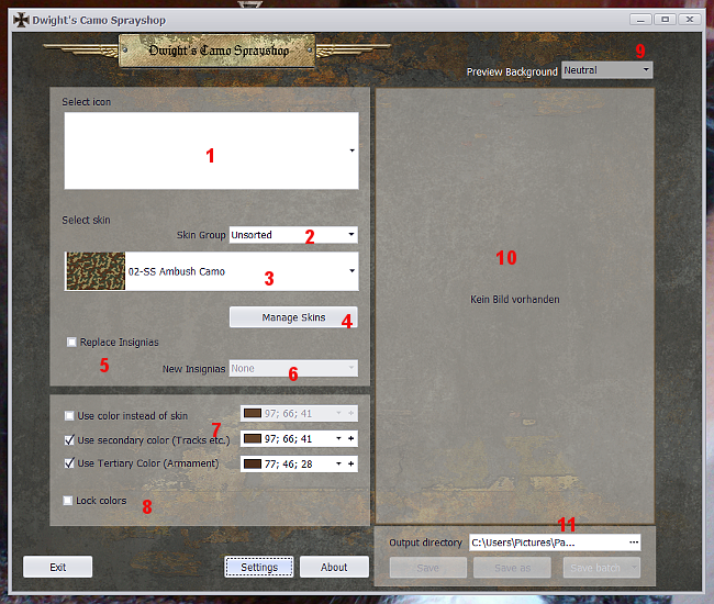

    Das Tool Startfenster

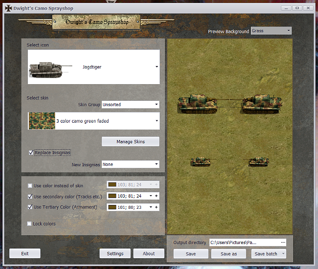

    Nach Doppelklick auf das EK öffnet sich das Startfenster:
    Dabei können folgende Aktionen durchgeführt bzw. Bereiche genutzt werden:
    1:
    Auswahlfenster für die zu tarnende Einheit
    2:
    Auswahlfenster für die Ordnerbezeichnung der Tarnschemen. Standard ist "Unsorted". Es können im Skin Ordner aber weitere Sondertarnschemata angelegt werden.
    3:
    Auswahlfenster für das Tarnschema im ausgewählten Tarnschemen Ordner. Die angezeigte Grafik entspricht der Thumbnails Grafik.
    4:
    Aktionsknopf für das Erstellen eigener Skins (folgt später in einem anderen Post weiter unten).
    5:
    Haken setzen entfernt das aktuelle Nationalitätskennzeichen.
    6:
    Wenn haken in 5. gesetzt, lässt sich hier das neu zu setzende Nationalitätskennzeichen auswählen.
    7:
    Durch die hier markierbaren Kästchen lassen sich Unterbau (Ketten/Räder, ganz unten), Oberbau (Geschützrohre/Turm, mittig) und das Gesamtfahrzeug (oben, wird statt des Tarnschemas verwendet) mit dem Tarnschema komplett oder teilweise einfärben. Hierzu muss in der dazugehörenden Maske eine vorgeschrieben codierte Farbe den entsprechenden Bemalungsbereich bedecken. Die neu zu verwenden Farben können dabei durch das nach unten zeigende Dreieck oder das + ausgewählt werden.
    8:
    Haken setzen bewirkt eine feste Einstellung der Farben unter 7.
    9:
    Hiermit lässt sich der Hintergrund hinter das zu tarnende Fahrzeug definieren. Dient aber nur der kurzzeitigen Darstellung.
    10:
    In diesem Fenster wird das neu getarnte Fahrzeug angezeigt.
    11:
    Speicherbereich. Hier kann das Verzeichnis, wo das fertig getarnte Fahrzeug abgelegt werden soll und der neue Name des Bildes festgelegt werden.
    Zuletzt geändert von asuser am So 22. Mär 2015, 19:56, insgesamt 6-mal geändert.

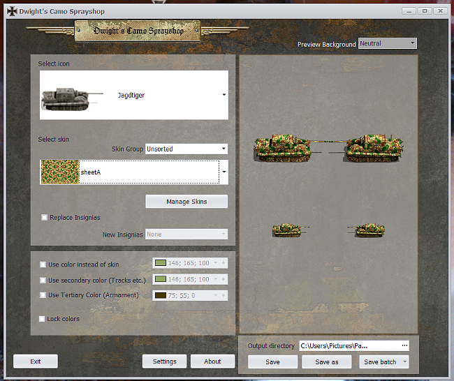

    Für das Färben von Einheiten ist es nun üblich, zu dem vorhandenen Einheitenbild eine Maske anzufertigen, bei der unter die freien (nicht geschwärzten) Stellen ein Tarnmuster gelegt wird. Hierbei ist es wichtig, dass das Einheitenbild im ungesättigten (farblos) Zustand vorliegt. Weitergehende Infos zu den Skins und Masken folgen später. Hier zeige ich mal den Jagdtiger mit entsprechender Maske und das dann angezeigte Bild im Startfenster:
    Jagdtiger Einheitenbild
    Jagdtiger Maske
    Startfenster mit Jagdtiger zum Einfärben
    Bei diesem Bild habe ich das Kanonenrohr in einer anderen Farbe als die des Tarnmusters belassen. Das Balkenkreuz wurde entfernt. Als Anzeigehintergrund wurde Wiese ausgewählt. Rechts unten erkennt man nun die wählbaren Speicheroptionen für den Speicherort und den Einheitennamen. Generell sollte man bei den Tarnschemen darauf achten, dass das Tarnmuster nicht zu dunkel erscheint, ansonsten gehen viele der bereits jetzt kaum erkennbaren Details verloren oder müssten später in einer Grafiksoftware wieder "hervorgekitzelt" werden. In diesem Größenformat können
    außer Panzer auch alle anderen Fahrzeuge, Mannschaften, Artillerie, Bunker und Schiffe bearbeitet werden.

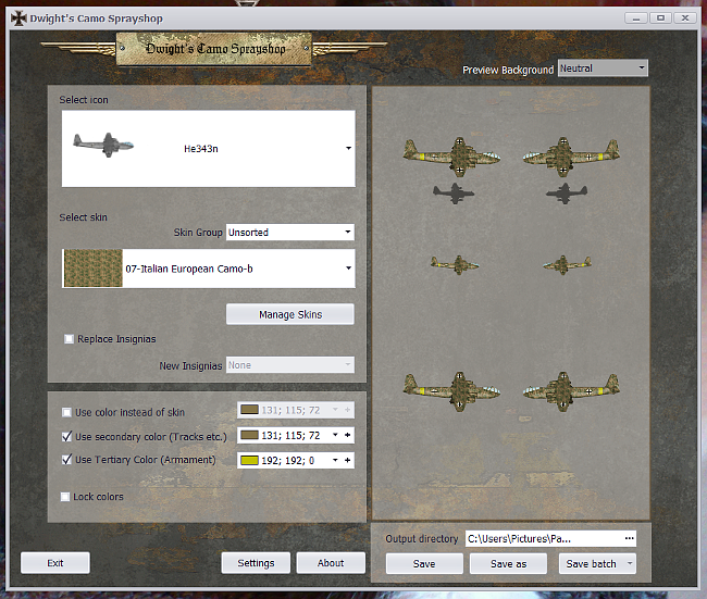

    Bei den Flugzeugen gilt im Prinzip das Gleiche; man benötigt neben dem eigentlichen Einheitenbild eine Maske und das Tarnschema. Allerdings muss hierbei das abweichende Format von 296 x 444 Pixel berücksichtigt werden. Mit der Version 1.04 ist es aber möglich, das größere Format vollflächig mit dem Tarnschema zu überziehen. Hier kommt nun wieder ein Beispiel.
    He343 Einheitenbild
    He343 Maske
    Startfenster mit He343 zum Einfärben
    Je umfangreicher hierbei die Maskengestaltung vorgenommen wird, desto detaillierter lässt sich die Tarnvariante darstellen. Beispielsweise lassen sich Rumpfbänder und glasfarbene
    Kanzelgläser realisieren. Allerdings werden hier auch erste Einschränkungen ersichtlich. so lassen sich nicht immer perspektivisch korrekte Nationalitätskennzeichen am Rumpf und auf den
    Flügeloberseiten darstellen. Hier müsste man ergänzend noch mal in einem Grafikprogramm das korrekte Zeichen aufbringen.

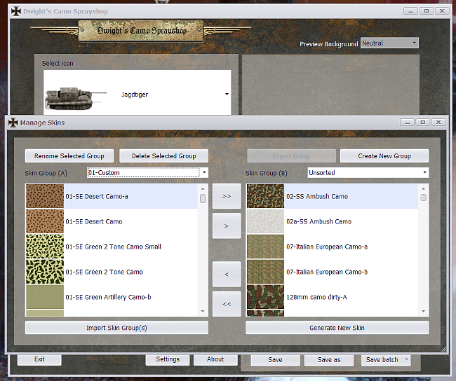

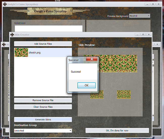

    Das Bild kann nun z.B. in den "Incoming" Ordner gelegt werden. Nun ruft man auf der Startfenster über die Schaltfläche "Manage Skins" das Skin Ordner Fenster auf:
    Hier können Tarnmuster in weitere Untergruppen abgelegt bzw. geordnet werden. Nun wählt man über die Schaltfläche "Generate New Skin" das Skin Funktions Fenster auf:
    Über "Add Source File" kann dann das vorher erzeugte Bild aus dem "Incoming" Ordner geladen werden. Nun braucht man nur noch auf "Generate Skin" zu gehen und voila, ein
    neues Tarnschema wurde erzeugt. Konnte ein neues Tarnschema mit dem Vorlagenbild generiert werden, so erscheint die oben sichtbare Meldung. Es ist darauf zu achten, dass
    als Zielordner unten links der Ordner angegeben wird, wo auch die anderen Skins abgelegt sind.
    Nun schließen wir sämtliche Skin Funktions Fenster, so dass wir wieder auf dem Startfenster landen. Als Testobjekt habe ich wieder den Jagdtiger ausgewählt, das Tarnmuster trägt aktuell noch den Namen des Vorlagenbildes, kann aber jederzeit geändert werden. Nun kann aus dem Skin Auswahlfenster die die neue Skin geladen werden und der Einheitenbild wird gefärbt:
