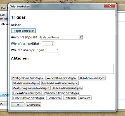

    Wie baue ich eine 'Sondermeldung' ein?
    Im PanzerKorps Editor lassen sich eine ganze Reihe von Scenario Parametern einstellen, um den Spielablauf etwas aufzulockern. Dazu gehören auch "Sondermeldungen", die den Spieler über Geschehnisse informieren (z.B. Truppenlandungen an anderer Stelle) oder ihn auch dazu auffordern sollen, einen bestimmten Weg mit den Truppen zu gehen (z.B. wenn das vor einem liegende Gelände versperrt ist). Mit den folgenden Bildern soll das Grundprinzip für den Einbau einer "Sondermeldung" dargestellt werden.

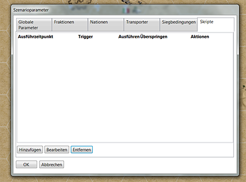

    Hat man den Editor geöffnet und geht auf den Reiter Scenariobedingungen, dann öffnet sich das
    dargestellte Fenster.
    Die meisten Sonderaktionen können über den Reiter Skripte eingestellt werden.
    Geht man auf Hinzufügen, kann der Trigger (also bei welcher Bedingung) und was für eine
    Aktion eingestellt werden.

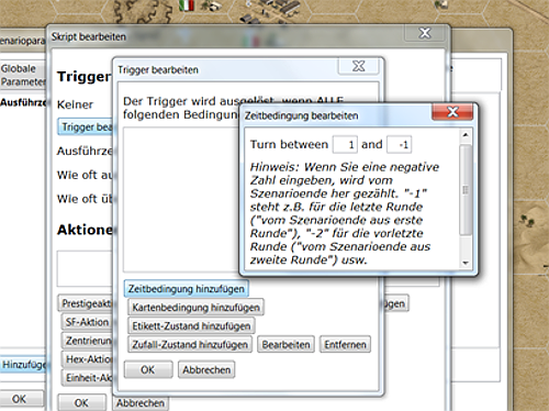

    Beim Trigger kann eine Aktion nach Rundenanzahl oder bei einer bestimmten Kartenbedingung
    (z.B. Flagge auf einem bestimmten Hexfeld). Gibt man z.B. 3 3 ein, wird genau zur dritten Runde
    (ob Anfang/Ende kann auch eingestellt werden) eine Aktion ausgeführt. Wir benötigen hier
    Nachrichtenaktion hinzufügen.

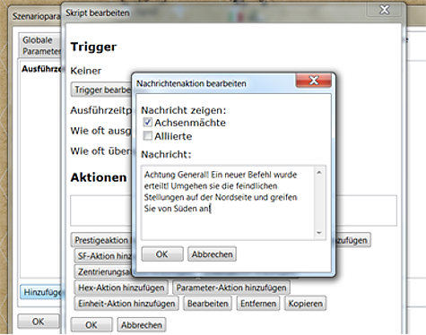

    Wählt man diese Option, so kann in das sich dann öffnende Fenster ein Nachricht geschrieben werden.
    Diese wird dann während des Spiel in einem separaten Fenster direkt auf der Map angezeigt. Zum
    Abschluss noch ok drücken und speichern - Fertig!
