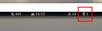

    Es gibt ab dem DLC 1941 eine neue Anzeige für Belobigungspunkte:
    Hierfür ist im Startscenario ein Trigger zu setzen/anzupassen und in den LUA files jedes Scenarios ein
    Berechnungsbefehl sowie eine Anzeigefunktion einzufügen.
    Berechnungsbefehl:
    UpdateCommendationPoints()
    Anzeigefunktion:
    function OnMapStart()
    local player = world:GetPlayer(0)
    player.resource1_icon = "/Game/Gui/GameplayUI/hud_commendation_icon"
    player.resource1 = campaign.comm_points
    player.resource1_tooltip = NSLOCTEXT("common", "commendation_points", "Commendation Points")
    end
    function UpdateCommendationPoints()
    end
    Was absolut kurios ist, diese Neuerung gibt es nur für das DLC 1941, die Vorgänger müssen ohne auskommen.
    Dazu müssten sämtliche LUA files geöffnet und angepasst werden.
    Beitrag Mi 24. Mär 2021, 00:20 von Erich Topp
    Re: [PzC2] LUA Skripts
    asuser hat geschrieben:Es gibt ab dem DLC 1941 eine neue Anzeige für Belobigungspunkte:
    Was ist denn der Unterschied zwischen den beiden Anzeigen?
    Ich meine, was sagt die eine Anzeige (in Deinem Beispiel die 54), und was die andere (hier im Bild die 3) aus? Was kann man da ablesen?

    Erich Topp hat geschrieben:
    54 - sind die Elitestärkepunkte, die zur Verfügung stehen für dieses Szenario - kommen jede Runde noch 5 dazu, bzw wenn ein Hero die Fähigkeit hat zusätlich noch diese zu generieren.
    3 - sind die Anzahl der Belobigungspunkte, welche im Spiel für neue Heros, bzw Equipment und anderes eingesetzt werden können. Je mehr Bonusziele man erfüllen kann, zusätzlich zu den hauptzielen - je mehr BP bekommt man.
    Beitrag Mi 24. Mär 2021, 22:38 von Erich Topp
    HBalck hat geschrieben:54 - sind die Elitestärkepunkte, die zur Verfügung stehen für dieses Szenario - kommen jede Runde noch 5 dazu, bzw wenn ein Hero die Fähigkeit hat zusätlich noch diese zu generieren.
    Ah okay, danke!
