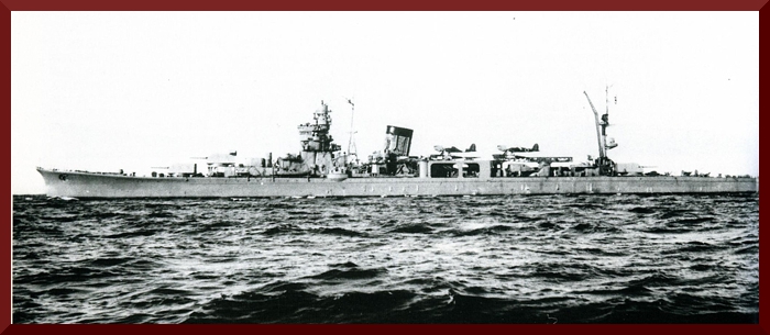

Die Noshiro in der Tokio Bucht (Juli 1943)
