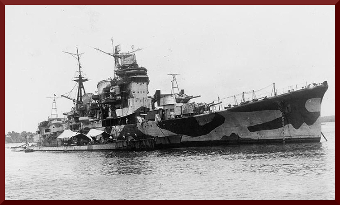

Die Myōkō 1946 in Singapur vor ihrer Versenkung.
Die Takao und die Myoko wurden beide nach den Beschädigungen nach Malaya gefahren und die Alliierten hatten den Plan beide Schiffe im Hafen mit Mini-U-Booten kampfunfähig zu machen. Die Boote wurden über Panama nach Subic Bay mit dem Tender HMS-Bonaventure gebracht. Die XE-1 HMS-Spark sollte die Myoko angreifen, welches aber misslang und die XE-3 HMS-Stygian sollte die Takao angreifen. Die Takao wurde zwar beschädigt aber sie ist nicht gesunken. Am Morgen des 31. Juli 1945 wurden die U-Boote ins Wasser gelassen. Sie hatten den Auftrag eine 1 t Sprengladung und 35 kg Haftminen am Rumpf anzubringen. Die 1 t Haftmine explodierte nicht, aber einige der kleineren Haftminen explodierten um 21:30 Uhr am 31. Juli und machten ein 7x3 m großes Loch an der Steuerbordseite und parallel zu dem Kiel zwischen den Bereichen 113. und 116. Die Explosion flutete die Abteile des Unterdecks, sprich die 12,7 cm Granatenkammern 1 und 2, die 25 mm Munitionskammer und die Hauptgeschützräume. Die Myoko überlebte den Pazifikkrieg und wurde am 27. Oktober 1946 um 07:30 Uhr von der Seletar Base von den britischen Flottenschleppern Griper und Assiduous, eskortiert von der HMS Newfoundland, welche die nötige Kraft besorgte um die Myoko zu bewegen. Die Myoko wurde in der Nähe der Takao versenkt am 29. Oktober 1946 an der Position 03°05' 06"N, 100°40' 06"E und wurde am 10. August 1946 von der Flottenliste gestrichen. Hier ist etwas ironisches in diesem Fall. Etwa 20 Jahre früher am 28. April 1927, wurde die Takao an der Helling Nr. 2 in der Yokosuka Werft, von welchem die Myoko einige Tage vorher vom Stapel gelaufen war, auf Kiel gelegt. Gebaut zusammen, die Myoko und Takao sind nun auf ewig, weit von Zuhause entfernt, zusammen, unterhalb des Wasser für das sie kämpften.
